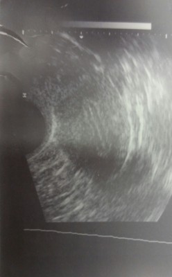

Sehr geehrter Herr Dr. Peet,
bei mir soll ein Kyro eingesetzt werden im Ausland und ich war gestern beim FA zur Schleimhautmessung. Dieser meinte die Schleimhaut ist nur 0,8 mm an ZT 11 und ich soll am besten alles abbrechen. Ich war total fertig und habe das US Bild an den Arzt in Prag und an eine KiWu Ärztin hier geschickt und beide meinen das ist Blödsinn, die GMSH ist gut aufgebaut. Die 0,8 mm Messung hat an der weißen Linie in der Mitte durchgeführt. Ich bin nun total durcheinander und total verzweifelt. Ich hab die ganze Nacht nur mit heulen verbracht weil ich mich so darauf gefreut habe. Können Sie sich bitte kurz das Bild ansehen?

Hallo liebe NettiB,
ich bin zwar nicht Dr. Peet, aber ich finde deine SH sieht sehr gut aus. Meine SH vor dem Transfer sah auch so aus.

Hallo Netti,
Ich sehe das auch so wie Puhsig.
Deine GMS ist völlig normal mit 8 mm.
Deinem Gyn gehört mal der Kopf gewaschen,
wenn er Dich so verunsichert.
Vermutlich kennt er sich einfach nicht damit
aus und weiß gar nicht, wie hoch üblicherweise
die GMS v o r dem TF ist, denn meistens sieht er
wohl nur GMSs wenn schon eine SS eingetreten ist.

Beitrag von Dr.Peet »
die SH ist ok. Ab ca 7mm aufwärts ist die SSR etwa gleich, erst darunter ist sie geringer.
Peet
